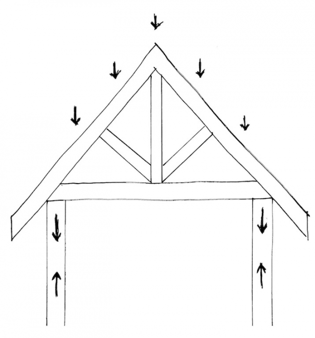

En física, tensión es la fuerza de tracción ejercida por un objeto sólido sobre otro objeto. Miembros tensores son objetos sólidos (miembros estructurales) sujetos a fuerzas tensoras axiales, o tensión. Las correas collar y las correas travesaño son ejemplos de miembros tensores.
Correas de Tensión
Una correa de tensión es un miembro estructural sujeto a tensión pura.
